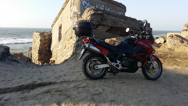

Sezona atklāta!

Gratulācijas ! Man arī šodien pirmie 200km noripināti. Temperatūra ap + 10, brīžiem saulīte. Pavasaris klāt, sezona atklāta !

super, es nepaspēju noslēgt sezonu
