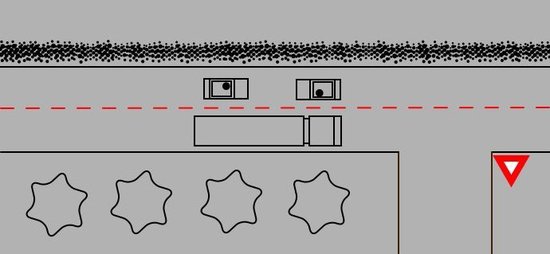

Jautājums tāds:
1)Brauc vieglais aiz smagā, grib apdzīt. Novērtē ceļu (tukšs) un kur/kad beigs manevru. Uzsāk manevru.
2)Vieglais grib izgriezt uz galveno. Paskatās, ka nevienam netraucē un pagūs izgriezt pirms smagā. Uzsāk manevru.
3)Vieglās automašīnas viena otru neredz - traucē fūra.
4) Pēc brīža abas vieglās auto ierauga viena otru. WTF?! Ko nu? Kurš vainīgs, kuram taisnība?
24. Jan 2016, 13:25#469
nah tas vieglais lien uz celja, ja tuvojaas smagais un slikta paarredzamiiba?
aiz fuures braucoshajam nevajadzeetu dziit kautvai taapeec ka nekad nevar zinaat, ko dariis krustojumaa esoshais lubraks - mok vinsh tieshi taa arii domaa - a moska paspeeshu.

mrGrant
24. Jan 2016, 13:28#470
Kopš: 10. Aug 2014
Ziņojumi: 213
Braucu ar: HD
Nav slikta redzamība - viņš redz visu ceļu, tikai aiz fūras nepamana vieglo, jo tas jau ieņēmis max kreiso stāvokli joslā, lai novērtētu situāciju priekš apdzīšanas.

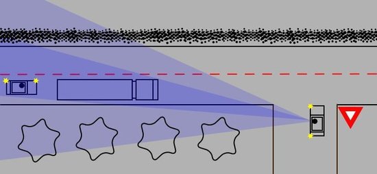

mrGrant
24. Jan 2016, 13:29#471
Kopš: 10. Aug 2014
Ziņojumi: 213
Braucu ar: HD
Pieņemsim, vieglais uz galvenās nemaz nepamana pagriezienu, jo koki un fūra traucē.

24. Jan 2016, 13:41#473
Ziņojumi: 5257
24 Jan 2016, 13:21:38 mrGrant rakstīja:
Jautājums ar divām bildēm.
Ja sadursme būs tādā situācijā, kā otrajā bildē (piere pierē), viennozīmīgi vainīgs tas, kas brauc pa pretējo joslu.
Bet pirms krustojuma jābūt zīmei "Krustojums ar mazāk svarīgu ceļu". Un, neredzot šo krustojumu, sākt apdzīšanas manevru ir, maigi sakot - neapdomīgi.
24. Jan 2016, 15:33#474
Jautājums tāds:
Vieglajam kurš apdzen fūri ir 100% taisnība saskaņā ar CSN
123.2. neregulējamos krustojumos, izņemot gadījumus, kad apdzen uz galvenā ceļa attiecībā pret šķērsojamo ceļu;
un izbraucot uz galvenā, kā dotajā zīmējumā, vadītājam ir jārēķinās ka tur kāds var veikt apdzīšanas manevru.

24. Jan 2016, 15:37#475
24 Jan 2016, 13:41:21 maniac rakstīja:
Maniac, nav taisnība, ja fūres šoferis redzēs kā vieglais izbrauc no mazāksvarīga ceļa, un būs aculiecinieka statusā, tad pie avārijas vainīgs būs tas, kurš izbrauca no mazāksvarīga ceļa.
Protams ir divi citi jautājumi:
1) nafig taisīt kreiso UZ gaveno ceļu ja neredz abos virzienos abas joslas ?
(es paspēšu 'pa kreisi pirms smagā ir īpašs stulbums )
2)izvērtēt vietu kur apdzenam
(pirms uzsākt apdzīšanu, atstāt pietiekošu distanci no fūres, lai redzētu abas ceļa puses)
[ Šo ziņu laboja Goblins, 24 Jan 2016, 15:42:44 ]
24. Jan 2016, 17:57#476
Ziņojumi: 5257
To Goblins:
Tev kā "mācītājam" vajadzētu zināt, ka no 01.01.2016. pareizais citāts ir šāds:
"109.2. neregulējamos krustojumos, izņemot gadījumus, ja apdzen uz galvenā ceļa attiecībā pret šķērsojamo ceļu;"
Tas, protams, nemaina lietas būtību, bet jāsāk izmantot jaunie noteikumi.
Attiecībā uz to, "kā būtu,ja būtu..." - fūra aizbraukusi, vieglajos abi beigti, vainīgais tas, kas pretējā joslā. Teiksi, ne tā?
[ Šo ziņu laboja maniac, 24 Jan 2016, 17:57:49 ]
