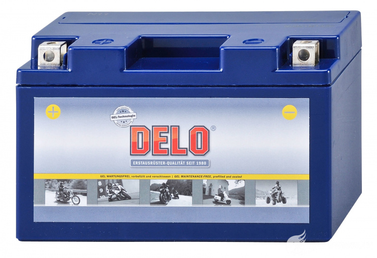

Varbùt kàdam noder.
Vèl griež.
Akumulators YTZ12-S 12V 11,5Ah
Simboliski, sarunasim!
Zvani: 2619242septiņi.
Pret Vèju.
