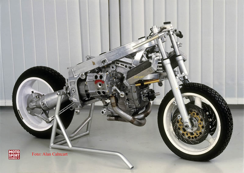

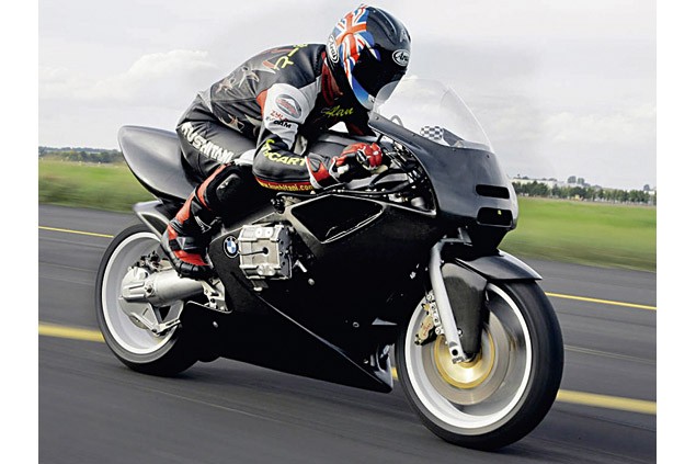

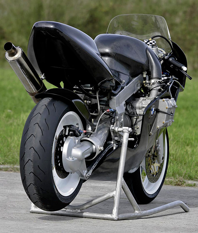

Attaalinaatais 1992.gads - boxer Motorrads ar Uudensdzesi,Desmodroomiskajiem vaarstiem(4)un 1000CC.....kaut kaa ilgi vinniem sanaacis nochammaaties 20gadu,lai gan uz Desmoo shie taa arii nav pavilkushies.Mosh peec veel 20gadiem
