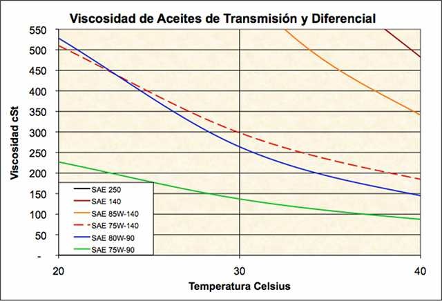

SAE 75W-90 un SAE 80W-90 karstajā galā abas būs viskozitātes robežās 13,5-18,5 cSt. tas, ja vien eļļām piemīt laba viskozitātes stabilitāte.
75W-## vienmēr būs sintētika, bet 80W-## gandrīz vienmēr minerālene.
viskozitāte abām primāri atšķiras "aukstajā" galā, kur 75W-## ir acīmredzamas priekšrocības. īpaši jau temperatūrās zem 0C:
savukārt ##W-140 @100C ir teju 2x!! augstāka kā ##W-90. proti 24-32,5cSt.
ja ražotājs tādu nav ieteicis, var sanākt ziepes.
viedoklis "jo lielāka viskozitāte, jo labāka virsmu aizsardzība" ir ļoti tālu no patiesības.
[IMG]grafiki[/IMG]
[IMG]grafiki[/IMG]

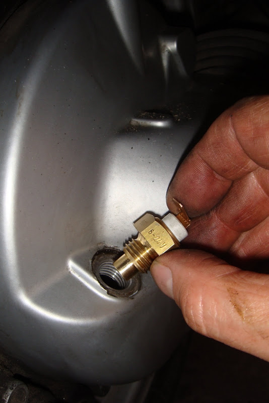

katram ieteicams pribambass (tur arī temperatūras), kas būtiski uzlabo FD ilgmūžību.
vienmēr esmu domājis - tāds štrunts neko nemaksā, bet ieguvumi acīmredzami. kādēļ neko tādu neuzstāda jau rūpnieciski vismaz kā izvēles opciju?!

19 Jan 2013, 19:18:13 Niere rakstīja:
tas pats faktiski sakāms par jebkuru citu sistēmu.
Hm... izskatās prātīgi, detaļu kodi, anyone? Liekās dikti prātīga investīcija. Par rūpniecisko uzstādīšanu, kādēļ gan? Tas tak samazina Margin, bez tam FD failure priekš BMW=profit
