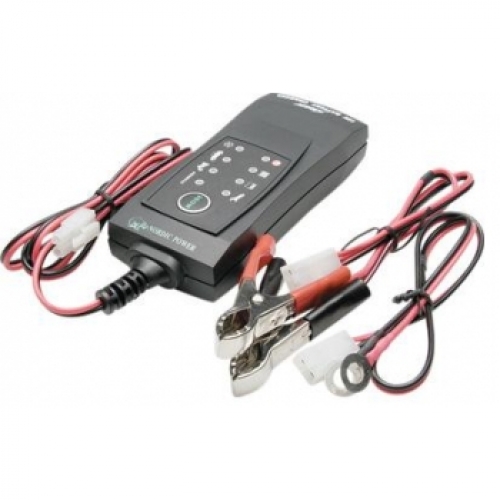

Tā kā mājās ir palicis viens vecs un "tups" lādīzers, ir vajadzība pēc jauna.
Vai kāds (Nikson, Niere, atzīstaties) ir lietojis, ir atsauksmes par šiem lādētājiem:
CTEK
Ir padomā tādu ieķert.
Pirms pāris gadiem biju iepircis vienu *ūdu, saucās Nordic power smart charger. Šams ņēma un nobeidza autosam aķi pa ziemu.
Uzliekot lādēties, rāda, ka spriegums 14,2-14,4V, bet tiklīdz baterija sasniedz 12,5V (kas ir pamaz), uzlāde tiek pārtraukta. Ziemas beigās autosa aķis bij "kirdik"
Bildē izskatās tāds:
Šo gan pirkt nevajadzētu.

02 Feb 2014, 22:29:26 Sliktais rakstīja:
CTEK
uzjautā personai Dzinss lai iedod notestēt. Ja sarunāsi, varu atvest līdz Ikšķilei.
