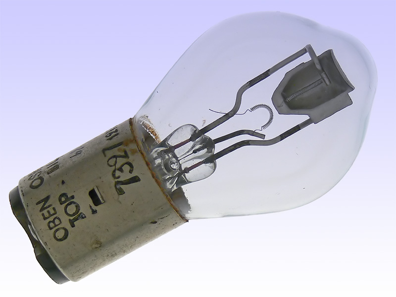

| HELP! Kur lai atrod šādu spuldzīti??? 4 veikalus izbraukāju. Nekur nav.
osram bilux 7327 12v 35/35w
----------------- Hava nais dei! |

| ebay?
http://www.ebay.de/sch/i.html?_odkw=osram+bilux...327&_sacat=0 |

10 Jun 2013, 10:19:00 zigulists rakstīja:
Ir viens mazs vecīts, pretīm spicei. tur kur biksenon.lv veikals, bet blakus.
F4i jocīgās lampeles tur dabuju, kad citur nebija.
tā ir S2 lampa, nesen pats tādu meklēju un atradu - http://autosams.lv/eveikals/index.php?productID=25260  |
