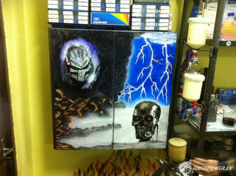

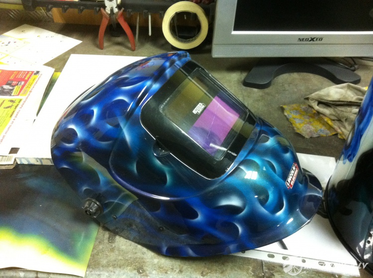

Šodien aizbraucu voļfoviču līdz kaimiņam piekrāsot. Papildus meistars nedaudz ar aerogrāfiju nodarbojas. Uz vietas gan bija tikai apzīmēts treniņmateriāls, ja nu kādam kko vajag, tad kontaktu PM
Te dažas bildes:
Miskaste, tādu nav kauns likt goda vietā
Sadales skapis:
Vēl kkads skapis:
Metināšanas maska, uzlabota:
Bildēts ne ar fotoaparātu, bet ar ābolcauruli, tā kā bilžu kvalitāte kāda nu ir, tāda ir
