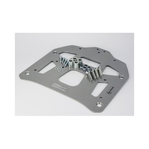

Kungi, vajadzība izfrēzēt/lāzergriezt top case plāksni.
Varbūt kādam zināms speciālsts ar pretimnākošām izmaksām?
4-4.5 aluminijs, ~400x400 mm
Zīmējums līdzīgs kā bildē.
Darba fails uz rokas.
