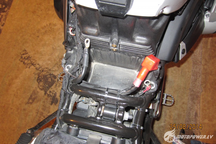

Tā nu pēc 2,5 gadu ekspluatācijas rūpnīcā uzstādītais aķis sāka negribīgi griezt starteri pēc ilgākas nebraukšanas. Aizdomas jau radās pavasarī, palādējot ar "gudro" lādētāju, tā kā bija Ok. Palasījos internātā atsauksmes un dzīves ilgumu Yuasa aķiem, tad aptuveni vidējaos laiks bija 2 gadi. Kaut kā pamaz
Interesants likās Li Ion aķis, bet tam vajadzīgs speciālais lādējamais, jo pa ziemu labāk, lai aķis dzīvo uz mo (siģenes aķi, utt).
Apmeklējot internāta plašumus, diskusijas, palasot forumus, tika izdarīta izvēle uz Odissey aķi, kas skaitās "the best". Nolēmu noriskēt, pasūtīju wunderličā.
Papētīju instalēšanas īpatnības:
Advrider

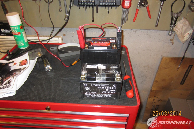

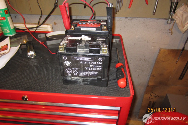

Salīdinājumā ar rūpnīcas instalēto, izmēru atšķirība acīmredzama:
Šie (ražotājs) pat pamanījušies spec pamatu uztaisīt
Labi, izraujam "veco", modificējam vietu jaunajam:

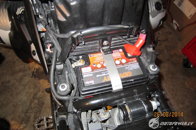

Sekojot piegādātāja instrukcijai, konstatētas nepilnības instrukcijā, arī ADVrider forumābij vecais modelis
Nācās izdomāt un atrisināt problēmu

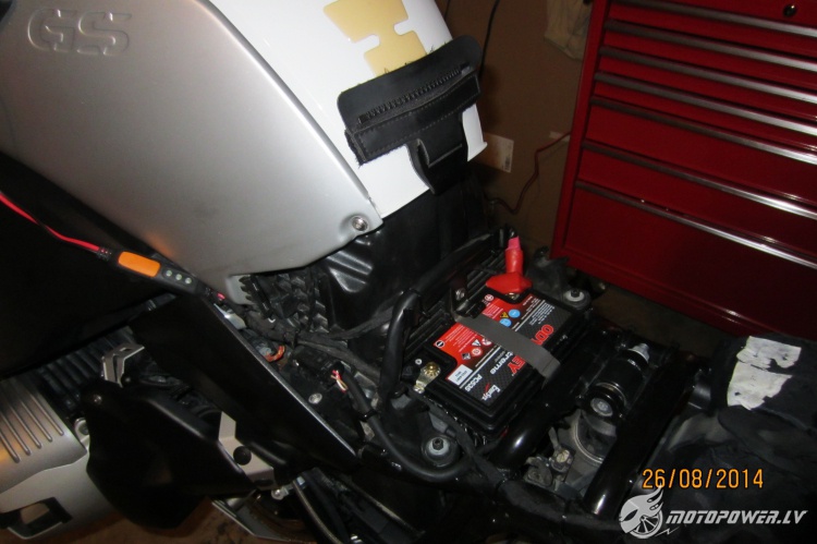

Te jau viss saslēgts, nočekots, viss darbojas:
