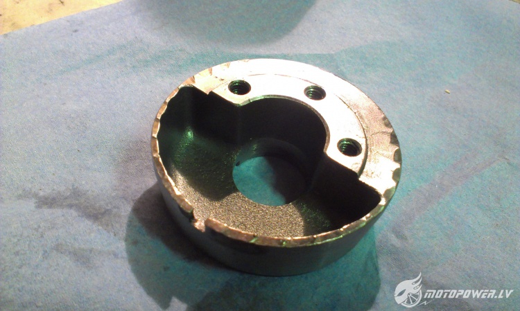

20 Mar 2016, 19:47:20 lockhead rakstīja:
20 Mar 2016, 14:40:53 beate785 rakstīja:
jautajums vai balansieris var kusteties vai nevar?? gultnis??
es gan teiktu ka var, bet esmu mazs un glups...
vākā ir gultnis, un pieļauju ka to uzliekot, tur pat teorētiski nekas nevar kustēties.
Vēl jau ir iespēja to visu pojebeņu vispār noravēt nost
Nu baigai luftei nebūtu jābūt, savādāk var sanākt kā man
