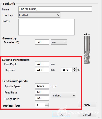

Par tik cik agrāk ir nācies frēzēt tikai koku, bet ir šis un tas ko no alumīnija un dzelzs gribas izgriezt. Varbūt varat pateikt kādi būtu vēlamie dotā urbja iestatījumi priekš alumīnija un dzelzs?

01 Jul 2016, 11:43:03 ANR rakstīja:
Pamēģini šo http://zero-divide.net/?page=fswizard kaut gan droši vien jau zini.
Mazās frēzītes ir atsevišķšs stāsts, parasti griešanas iestatījumu piedziņa notiek "metodom nauchnogo tikanija". Ja gatavojies griezt plānus alumīniju, tad ļoti liela vērība ir jāpievērš apstrādājamā materiāla stiprināšanai.
