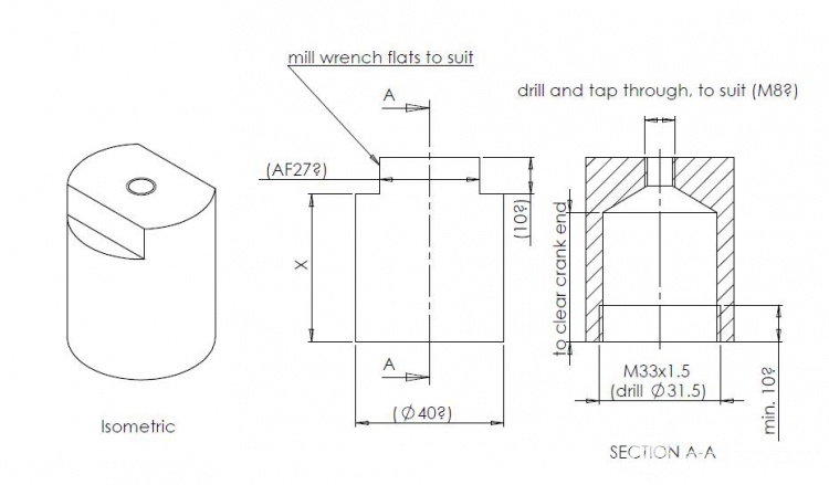

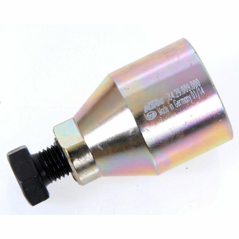

12 Nov 2017, 21:23:38 Bagars rakstīja:
Jā, šo jau apskatījis biju....
Lielākā rūpe tagad - kā lai noņem to magnētu (flywheel) bez spec instrumenta. Ar sjomņiku gluži nepielīdīsi. Jāuzvirpo kaut kas līdzīgs vrb
Kāds nezin, kāda ir vītne tam spec novilcējam (M26X1.0 ??)
[ Šo ziņu laboja janka350, 12 Nov 2017, 22:34:31 ]

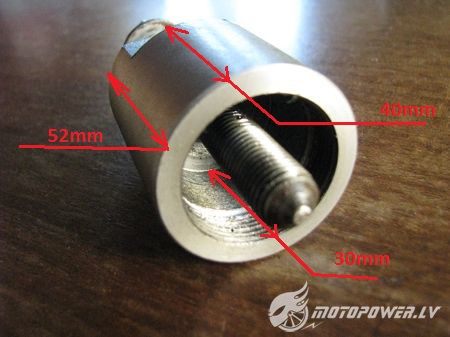

ANR
13. Nov 2017, 16:27#877
Kopš: 07. Aug 2011
Ziņojumi: 321
Braucu ar: LC4 640

13 Nov 2017, 16:27:21 ANR rakstīja:
ANR, tavā rasējumā M33 vītne. Nav jābūt M26???
Kas smird i storp kuojom krotuos?
ANR
13. Nov 2017, 23:19#880
Kopš: 07. Aug 2011
Ziņojumi: 321
Braucu ar: LC4 640
13 Nov 2017, 21:42:35 janka350 rakstīja:
īsti nezinu. rasējumu kaut kur internetā atradu. bet kad nesu pie virpotāja biju sameklējis uzgriezni ar pareizo vītni visāda gadijuma pēc, lai tik tiešam pareizi izvirpotu. mērijis netiku.
reko ebay.com saka iesaku pašam pamērīt. ja būs laiks rīt pamērīšu diamteru. Hmm, izskatās ka tas arī ir atkarīgs no gada
[ Šo ziņu laboja ANR, 13 Nov 2017, 23:55:49 ]
