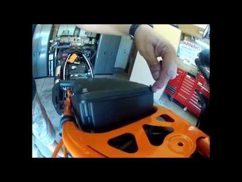

Tā kā calm down.. Labāk pastāsti, kā tam aparātam visvieglāk tikt klāt gaisa filtratm...
