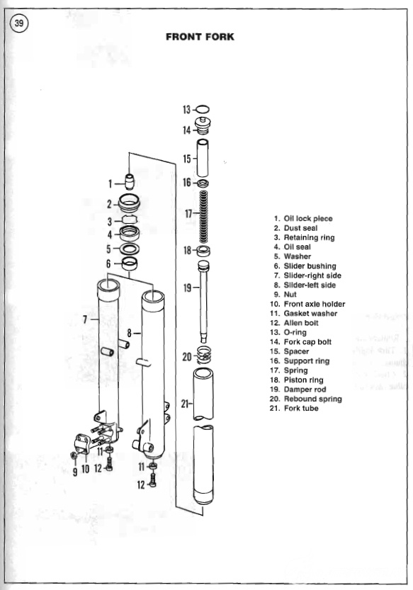

Ir vai nav uz damper roda kārtridžs tās jau ir detaļas, bet ideja ir tāda, ja apakšējo skrūvi mēģināsi atskrūvēt maigi, tad arī ar spiedienu uz damper rodu tas ne vienmēr sanāks... Pirmajai kustībai ir jābūt asai, lai skrūve izkustētos, bet damper rods paliktu uz vietas...
Re kur f650 priekšējās dakšas uzbūve.
Ideja ir tajā, ka jāatskrūvē skrūve nr 12, tā, lai detaļa nr 19 paliek nekustīga

Līdz šim jauktajās dakšās (3 dažādiem mo) detaļai 19 galā ir bijis iekšējais 6kantis vai 12kantis, kur ieliikt spec tooli aiz kura viņu noturēt lai negriežas. Kā ir dotajam moo, nemaku pateikt bet ir ieteikums rūpīgi papētīt... a moška mandaloška
Gantais, šeit, diemžēl, nav šādas opcijas, tāpēc, pirms jaukšanas vajadzētu atlauzt, lai var atskrūvēt
Atceros, ka mazajam varadierim bija seškantis damper roda augšā...
